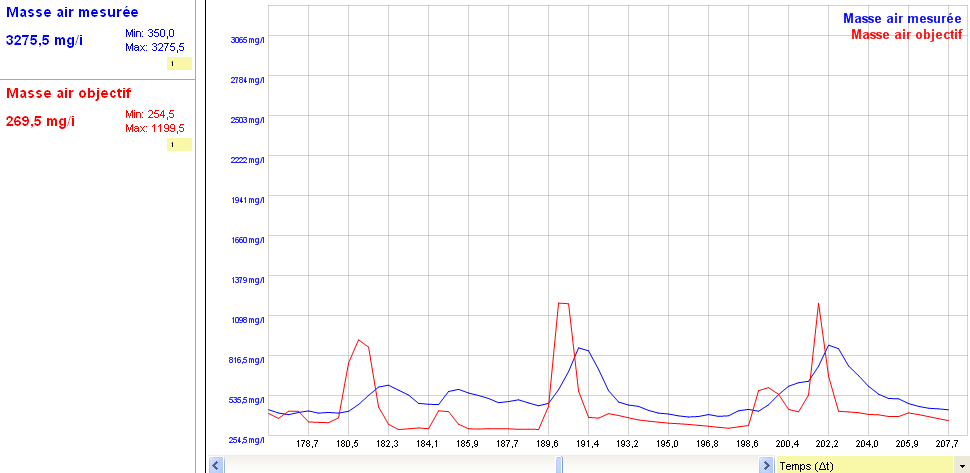

Salut,
hier lorsque le turbo est revenu peu après le voyant avarie moteur est apparu aussi et MES disait erreur P0235: mais le capteur de suralimentation je l'ai changé avec un Neuf lundi, bizarre non ?! J'ai effacé l"erreur et ce matin j'ai mis un débitmètre neuf....
Je refait un graphique avec le nouveau débitmètre ?

oui refais un nouveau graphique
des composants ( debimetre et capteur pression) de marque, pas de chinoiserie ?

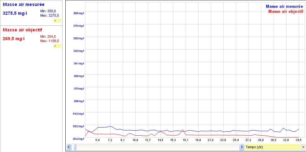

MessagePosté le: 12 Juil 2019 19:31    Sujet du message: Répondre en citant
j'ai oublié de prendre le téléphone pour faire les photos mais les valeurs sont identiques entre objectf et mesuré concernant le capteur de suralimentation...sinon bon j'y retourne tout à l'heure...

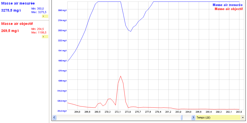

MessagePosté le: 12 Juil 2019 23:14    Sujet du message: Répondre en citant
est ce que la ref du debimetre correspond ?
curieux que le lu est 4 x superieur, ca doit etre plutot identique ..

MessagePosté le: 13 Juil 2019 03:10    Sujet du message: Répondre en citant
en effet même quasiment à l'arrêt la valeur lu était de plus de 3200 alors que l'objectif au même moment vers les 300-400.
Je l'ai acheté chez AD. Ce soir le code erreur P010F est revenu.
Sur le site NGK c'est le bon vu sa longueur.

MessagePosté le: 13 Juil 2019 09:19    Sujet du message: Répondre en citant
il faudrait voir si ca fait pareil avec le vieux
SI ca change : debimetre incorrect
si ca change pas : cablage ou alim defectueuse
