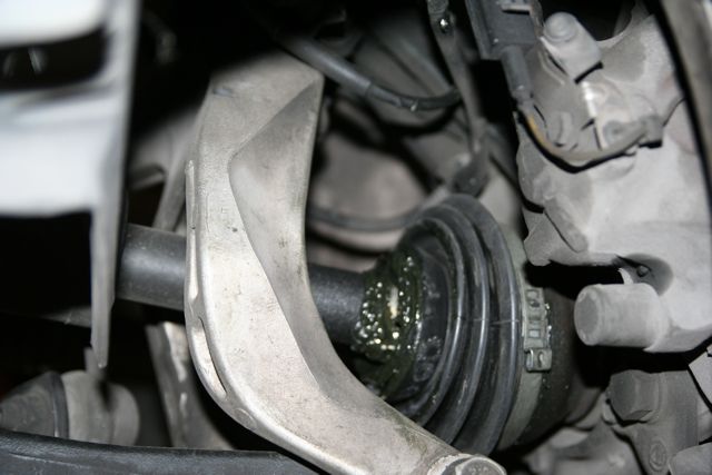

ce week end j'avais décidé de vidanger ma boîte de vitesse, grande première pour moi. L'idée c'est d'améliorer le passage de la 3ème.
j'ai eu quelques difficultés pour trouver le bouchonde vidange mais une fois de plus, la RTA m'a été d'une grande aide
j'ai utilisé un embout hexagonal de 12 pour les 2 bouchons, petite subtilité pour le bouchon de vidange, pas beaucoup de recul, certains ont sacrifié une clé allen coudée, j'avais pas envie de couper ma Facom, j'ai trouvé cette solution
, j'ai soulevé l'avant droit, mis une chandelle, j'ai vidangé la boîte à chaud
le bouchon:
un peu de limaille, pas de gros morceau (encore heureux ...)
on remet le bouchon de vidange, puis on remplit par le bouchon du haut (j'ai utilisé un tuyau et un entonnoir, j'avais pas de seringue coudée.
j'ai mis cette huille
Ça déborde un peu sur la fin des 2 litres
j'ai remis l'auto sur ces roues pour ajuster le niveau, puis je l'ai remise sur chandelle pour remettre le bouchon.
la bonne nouvelle c'est qu'il n'y a pas de difficulté particulière
la moins bonne nouvelle c'est que ça remplace pas un synchro neuf
la mauvaise nouvelle:
je suis bon pour demonter, j'avais acheté un écrou de moyeu neuf, j'ai l'impression que le soufflet était juste pas assez serré, j'en ai quand même recommandé un ne serait-ce que pour pouvoir changer les colliers et remettre de la graisse. _________________ 147 1.6 TS 120 CV |

une147pourLaure
Inscrit le: 18 Déc 2010 Messages: 872
Posté le: 08 Sep 2013 13:44 Sujet du message: |
alors, j'ai à nouveau changé mon soufflet de cardan
je pensais que le collier n'était pas assez serré mais en fait le soufflet était coupé
malheureusement je n'avais pas fait de photo du demi-arbre terminé l'autre fois mais je crois me rappeler que j'avais serré le collier sur la partie étroite, pensant que c'était fait pour caler le soufflet
manifestement c'était trop court et le collier a cisaillé le soufflet, j'ai donc positionné le suivant plus loin. Démontage et remontage beaucoup plus rapides que la première fois sauf pour mettre le petit collier où j'ai bien galéré pour le bloquer
comparaison entre le montage d'origine, ce qui est advenu de ma première réparation et la dernière
pour le coup je me demande si je l'ai pas mis trop loin ... je l'ai bougé dans tous les sens, ça avait l'air d'aller, on verra bien ... _________________ 147 1.6 TS 120 CV |
