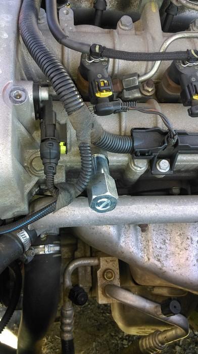

Il te faut caler l'arbre à came et comme tu n'a pas de carter en plastique, tu ne dois pas avoir de repères...
Il te faut ça.

Si tu ne l'a pas pour l'arbre à came, le miens fait 9.5 de diamètre, tu devrais pouvoir trouver une mèche dans un magasin de bricolage et te servir de la queue comme pige.
Comme ça t'es sur pour l'aac
