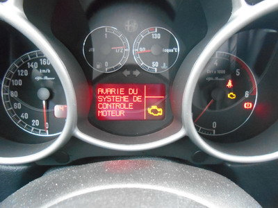

Peut-on supprimer électroniquement le fap avec MES ?
Je suis en rade là à 20km de chez moi. Avec ce beau message…
La voiture s’est mise à brouter et refuse d’avancer même en première.
Je pense que mon fap est mort. Je l’incrimine car je ne sens quasi plus de pression à la sortie de mon échappement moteur tournant. |

même si tu le désactive ce n'est pas ça qui va le vider... si il est colmaté, le problème est physique et pas électronique... cependant, je doute que ce soit ça d'un coup comme ça... je t'aurais bien dit céramique du catalyseur lol mais là... ??? _________________ Golf GTE + 147 selespeed Ti et 156 GTA de Deydey ;-)

Code P1206 filtre à particules signal fatal.  |

et si tu l efface, il revient ?
essaie de tomber le FAP et redemarrer sans le FAP
si il est HS, peut etre que j aurais une solution par MP  |
