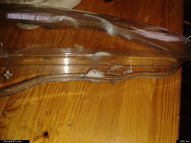

Bha moi je commencais a chercher des feux d'origine ou un truc comme ça avec sa a l'interieur, mais ca existe pas et je suis tombé par hasard sur le video de youtube et apres quelque recherche j'ai vu qu'on pouvait acheter les lentilles seules, et vu le prix je me suis laissé tenter enfaite!
Dans le carton c'est un décapeur thermique, je laisse 16min dedans. Au début je remettais un petit coup de 5min mais sur le 3ème feux j'ai réussi a le faire avec 1 seul chauffe!
Je pense que le seche cheveux tu vas devoir le laisser 1h lol parceque vu ce que ca balance le décapeur !!!!!!
Ah oui et si tu fais comme ca, fait gaffe de ne pas mettre la sortie du décapeur en face de ton phare (le mettre en hauteur par exemple) sur le premier phare de test ca a commencer a faire fondre la vitre, pourtant il était asser loin du décapeur!

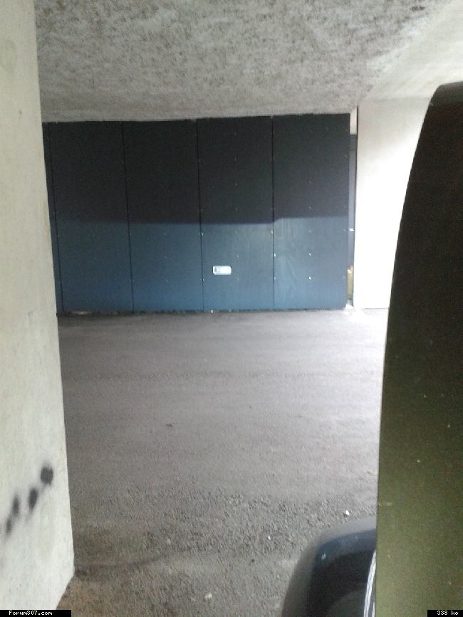

Sa va bon bah des que ta tout remonter j'aimerais bien voir les deux optique de ouffff que tu nous a fait ;) avec un petite photo prise de l'intérieur sur un petit chemin histoire de voir ce beau faisceau bien droit :-p

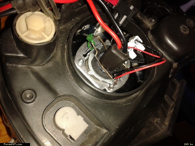

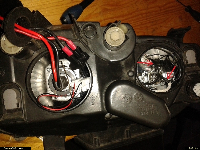

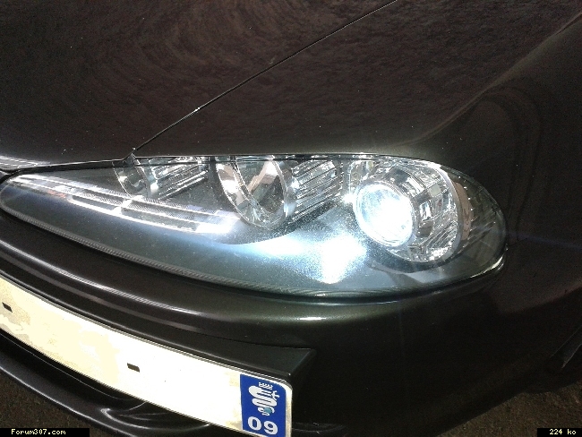

Bon j'ai bidouillé un truc pour brancher le clapet (vraiment a l’arrache pour test lol).
On voie le domino que j'ai mis car les fils n'allaient pas jusqu'au phare
Ça marche! En croisement :
En plein phare:
Regarde mon adaptation pour la H7, un petit seflex ça ira le temps que je reçois les bonnes!
Sinon c'est bon j'ai tout fini demain je remonte tout ça  _________________ -- Alfa 147 1.9 JTDm 150ch --

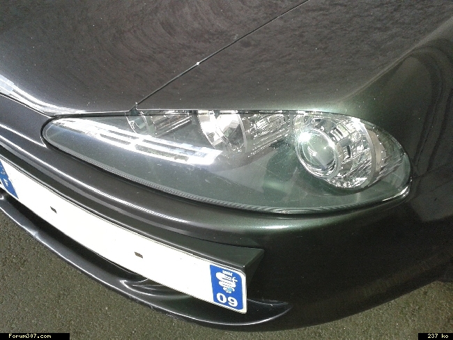

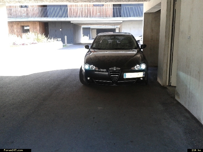

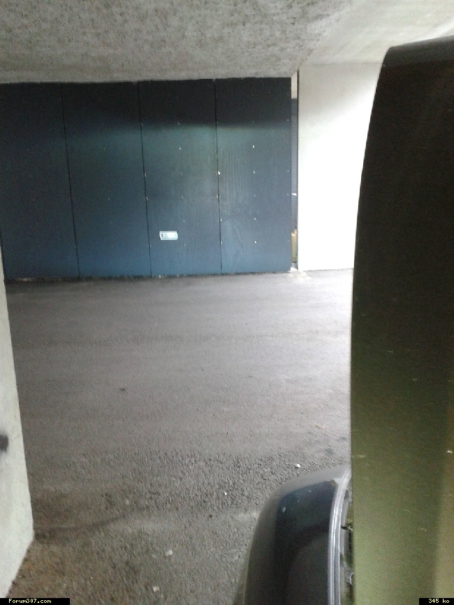

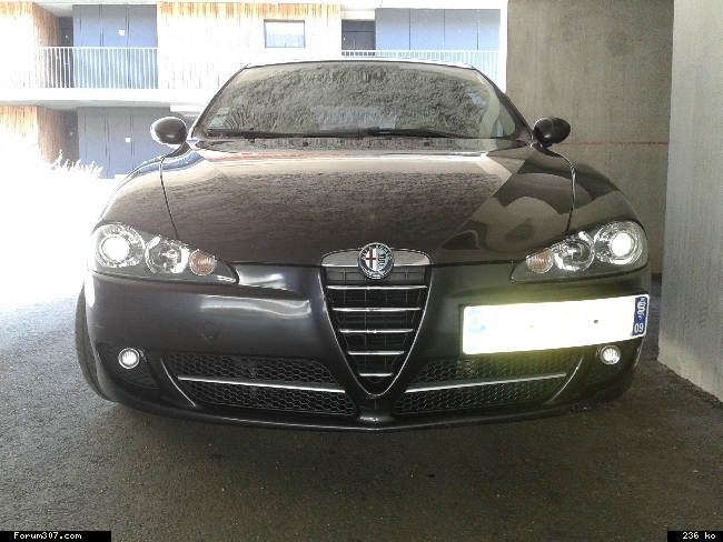

Hello,
bon voila le rendu finale, je n'ai que 1 smartphone donc niveau photo c'est pas top avec les feux allumés, mais sinon en vrai ca déchirreeee

Posté le: 17 Mar 2014 12:07 Sujet du message: |
Arrête je suis jaloux lol si tu continue avec tes photo je vais finir par vraiment le faire dessuite. Hey, par contre je veut bien une photo prise du poste de conduite sur la route pour voir stp ;) _________________ Alfa romeo 147 jtdm 150cv distinctive 2005 couleur 4 saisons, son bose, cuir noir, Connect nav+ |
