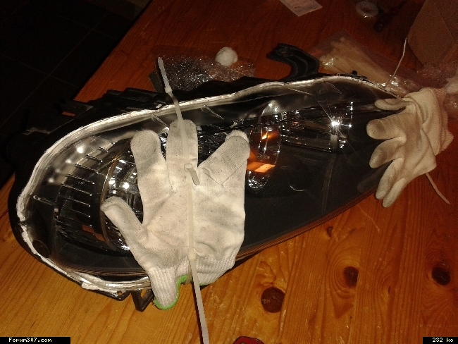

Sinon c'est bon j'ai pris le coup pour le démontage de la vitre, bon c'est chiant quand même après pour retirer tout le joint et tout c'est galère.

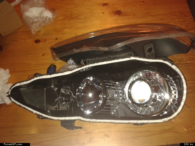

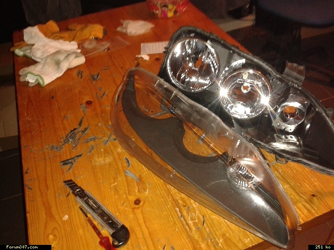

Voici mon four :
Apres décollage:
Apres nettoyage du conduit et de la vitre et installation de la lentille:
J'ai préféré faire ca propre et prendre mon temps (j'ai tout le week end lol) j'ai déjà fini le premier feux, il me reste juste a coller la vitre. _________________ -- Alfa 147 1.9 JTDm 150ch -- |

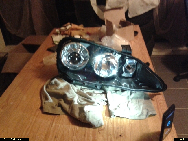

Sinon voila j'ai fini mon premier phare :

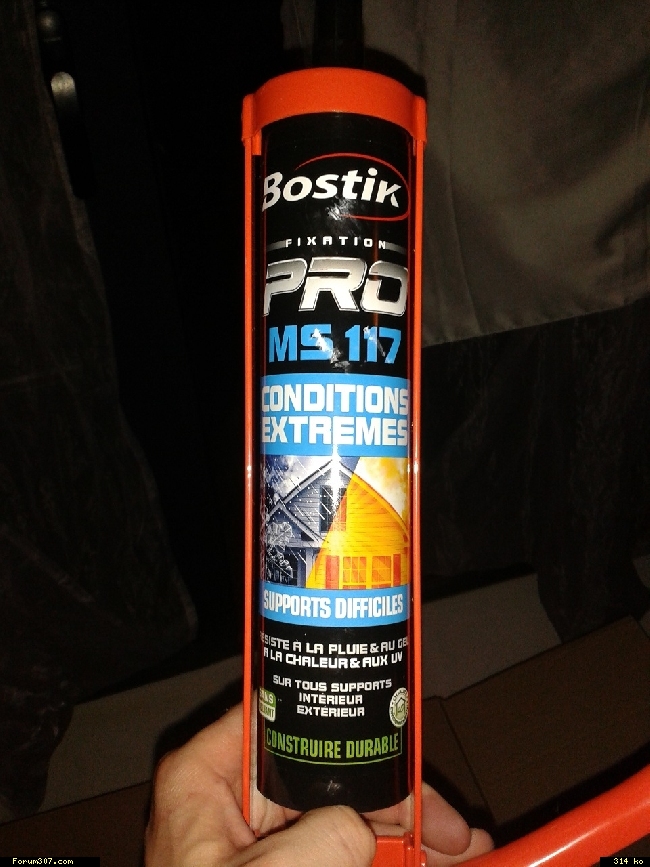

Voici la colle utilisé : (Solution MS Polymère, bon c'est mieux en noir mais dans le trou ou j'habite ya pas un choix énorme..)
Bombardage de colle dans le conduit : (Ça déborde, pas bien grave (même si c'est blanc) car c'est caché)
Serrage avec des serflex :
Je fait la même pour l'autre coté et je remonte tout ça!
J'ai pas encore les ampoules H1 donc je vais devoir bricoler un truc en attendant de les recevoir :/
