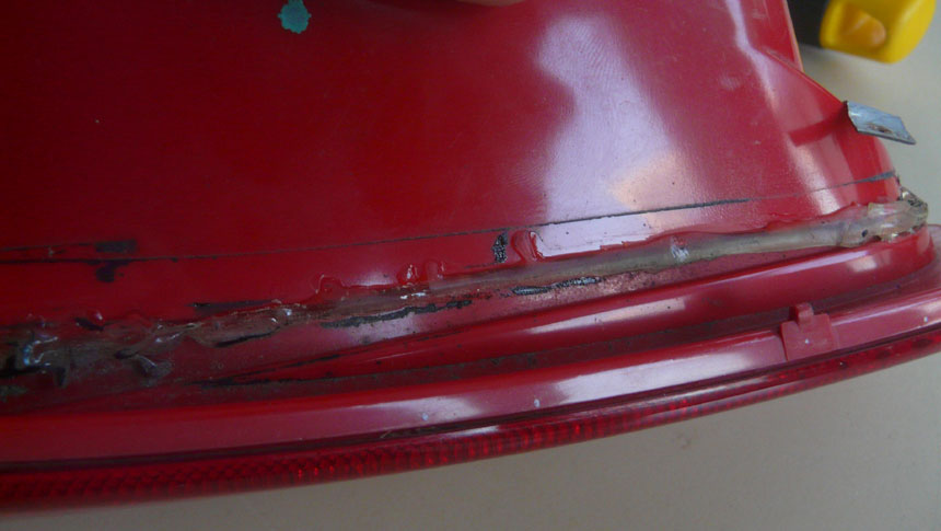

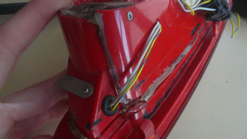

				| un peu de nouvelle de ces feux: je les ai recuperé chez carcao en juin mais pas eu le temps de me pencher sur la question avant maintenant. Pour rappel le feu arriere gauche ne marche plus, j'ai donc décidé de démonter celui-là pour voir ce qu'il y a à l'interieur et trouver la panne. 3 fils partent du feux dont un est une masse qui était reliée au metal du hayon. Les 2 autres correspondent aux veilleuses et au stop donc 2 circuits séparés.
 je dévisse cette attache...
 j'enlève le scotch et je constate ce que je pensais: le gars a découpé en 2 parties le feu et a posé une colle pour resouder les 2 parties.
 La 2ème partie est claquéé et il a recollé un peu à l'arrache, les 2 parties restant assez mobiles entre elles. les cables sortent par le trou qui evacue normalement l'humidité.
 ça c'est du bricolage

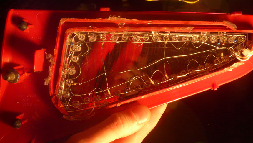

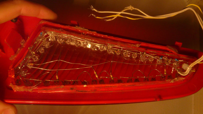

 Et voilà ce qu'on trouve à l'interieur: 2 rampes de leds alternées et des résistances. le fils de masse n'est relié à rien et je vois pas ou il était soudé... le bloc plexi ou sont positionnées les led est normalement collé par quelques points de colle mais ça a laché a certains endroits sans doute à cause des vibrations. Je prendrai une photo de jour  demain...
