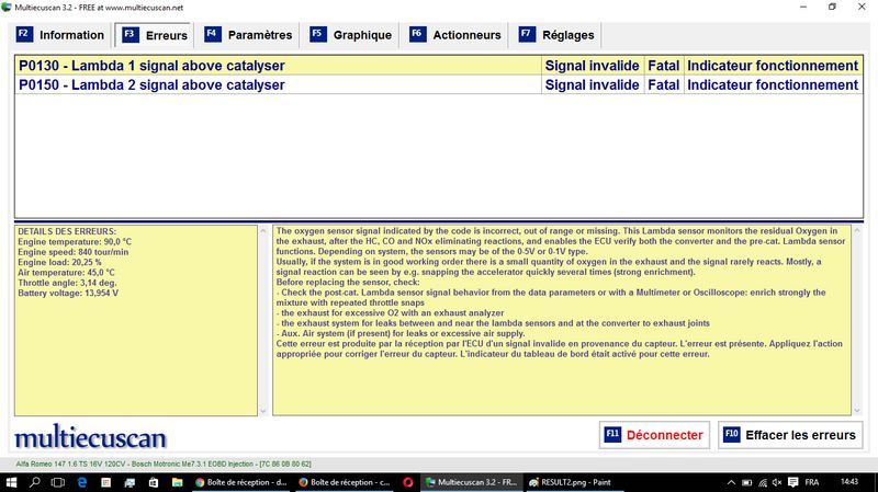

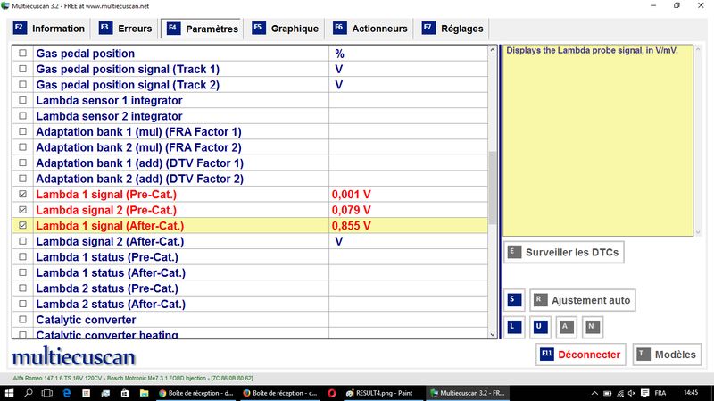

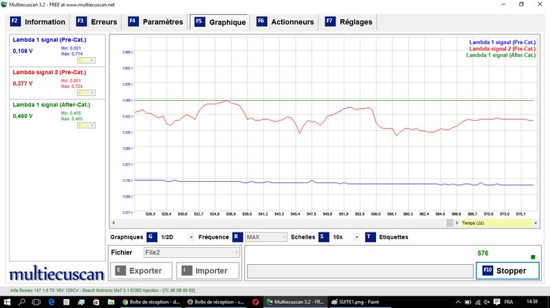

L'ECU me signale deux défauts :

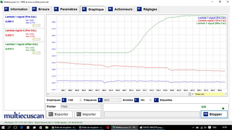

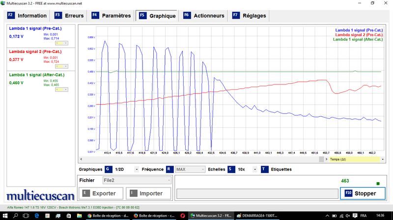

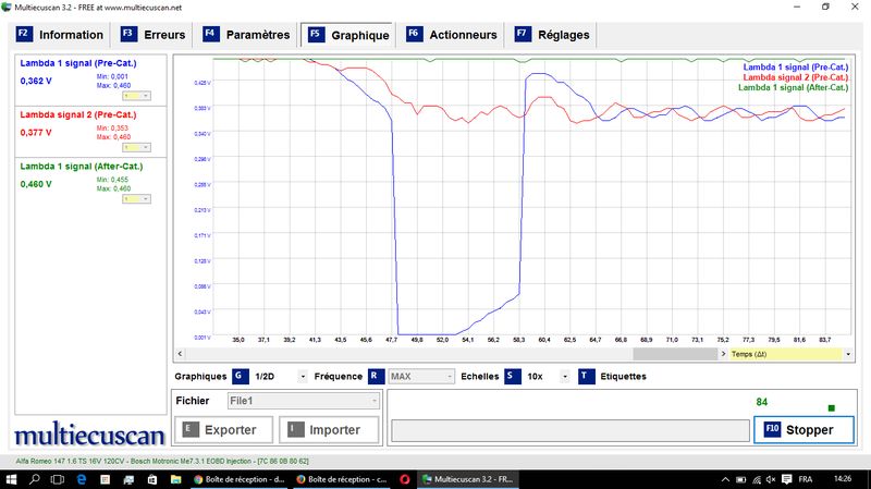

Le message semble clair mais, vu mes aventures, j'ai préféré aller plus loin et monitorer leurs signaux, du démarrage du moteur (Heure H) et durant 15mn (H+15mn), le tout en le laissant au ralenti.

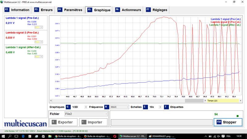

Démarrage du moteur : quelques secondes après le démarrage, la sonde 1 passe de 0,5 à 0V puis remonte.
H+1mn : les valeurs baissent progressivement...

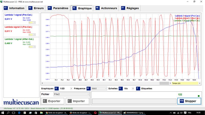

H+3mn : la sondes 2 entre en oscillation, pas la 1
H+4mn : la sonde 1, à son tour entre en oscillation
H+9mn : le signal des sondes ne sont plus en oscillation
H+11mn : le moteur émet quelques secousses.

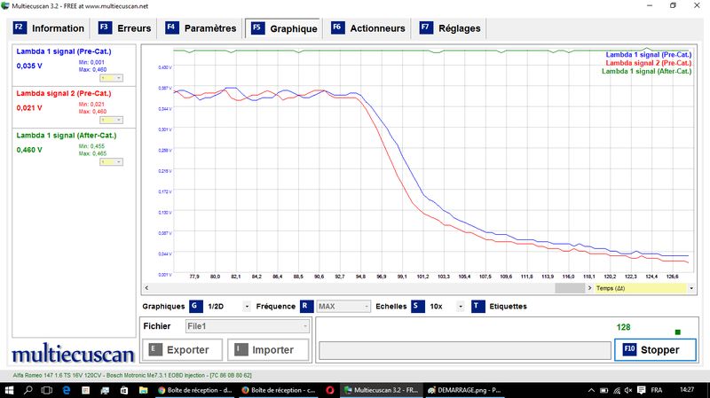

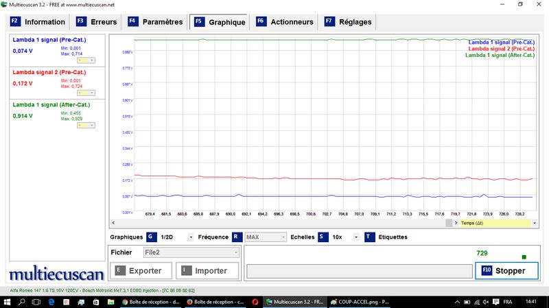

H+12mn je mets un petit coup d'accélérateur, le signal de la sonde après le cata change de valeur.
H+14mn : les valeurs des signaux des sondes finissent par tendre vers 0V.
H+15mn : les valeurs sont stables.
Alors, selon vous, les sondes sont-elles mortes ?

Mais c'est surtout sur leurs comportements que je voudrais me baser : j'ai cru comprendre qu'elles devaient fournir un signal oscillant de 0 à 5V, or elles le font mais seulement quelques minutes et ensuie leurs tension sont stables et vers 0V.

j'aurais bien voulu voir tes stft et ltft de l'époque.
En tout cas 3 sondes au lieu de 2 bizarre. les sondes avant catalyseurs n'oscille pas assez donc elles étaient bien mortes. _________________ j'ai un vivaro L2h1,je veux un alfa 147 phase 2 essence :-) |
