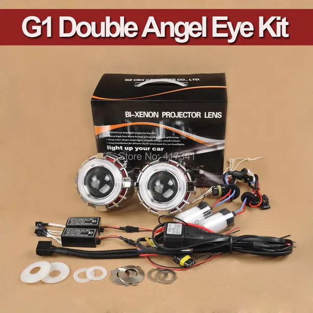

J'ai acheter un kit pour passer en bi xenon de facon homologué (donc avec lave phare, correcteur d'assiette auto et optique lenticulaire a mettre dans le phare)

Bien sûr, j'ai acheté lave phare, la correction d'assiette auto, le kit xenon, et l'optique l'enticulaire a mettre dans le phare (donc démontage du phare) qui a le cercle de l'angel eyes intégré :)
Donc comme ca sera du bi xenon j'aurais qu une seule ampoule qui fera croisement et route comme c'est le système lenticulaire qui actionne une petite trappe pour switcher de mode. Du coup dans l'optique j'aurais un emplacement qui sera inutilisé
Sur la photo les angels eyes sont carrer moi j'ai pris en cercle

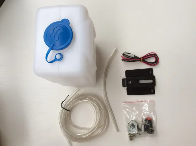

Lave phare : 25 sur aliexpress
