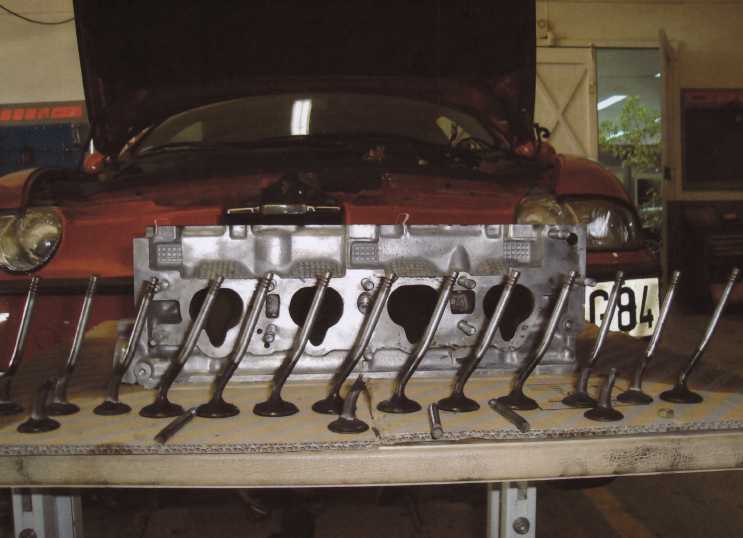

beru a écrit:
Merci beaucoup !! Ca répond à beaucoup de questions Kil
Cependant un truc me turlutte
j'imagine que tu voulais dire turlupine (qui contrairement à ce qu'on pourrait croire n'a rien de sexuel contrairement à ce que tu as écris lol )
la seule chose qui peut-être utile de repérer avant de déculasser c'est le calage des arbres à cames mais dans ton cas ça te permettrais juste de savoir ce qu'il ne faut pas faire mdr. Pour remonter il te faudra les cales pour bloquer les AAC sinon rien de très spécifique
quant à savoir quelles soupapes il faut changer, si elles sont comme étaient les miennes c'est pas compliqué razz

Des soupapes gordini....wouhaaa jaimais vu ça. Impressionnant! bounce

Ho putin impressionnant !! Mais pour savoir si elles sont tordues sans déculasser puis je me servir du compressiometre et faire tourner à la main ?

je vois pas bien comment faire un travail correct sans déculasser. Si la distribution était juste un peu décalée, on pourrait imaginer de la recaler et basta mais si la courroie a cassé et que le moteur s'est arrêté, y a des chances que tes soupapes soient comme les miennes
