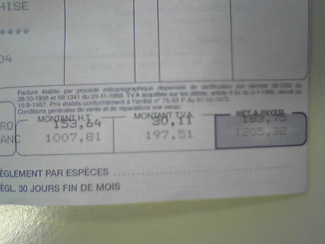

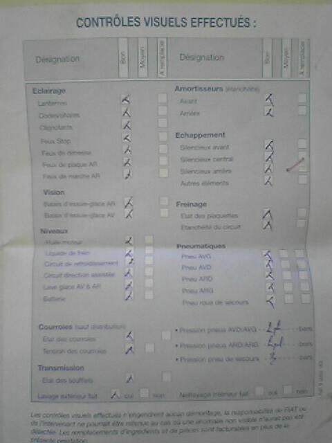

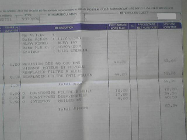

MessagePosté le: 08 Avr 2004 00:30    Sujet du message: Répondre en citant
Je ne sais pas encore ce que je vais faire...
En attendant je vais parler les points positif de cette aventure :
- On m'a offert les frais de carburant du véhicule de courtoisie (nouvelle Panda essence) cool
- On m'a remis un rapport du contrôle visuel effectué, tout est ok :
- La facture pour cette révision des 40000 n'est pas trop horrible : elle correspond au forfait révision des 30000 pour ma Micra de 1998 (K11).
Soit 183,75€
