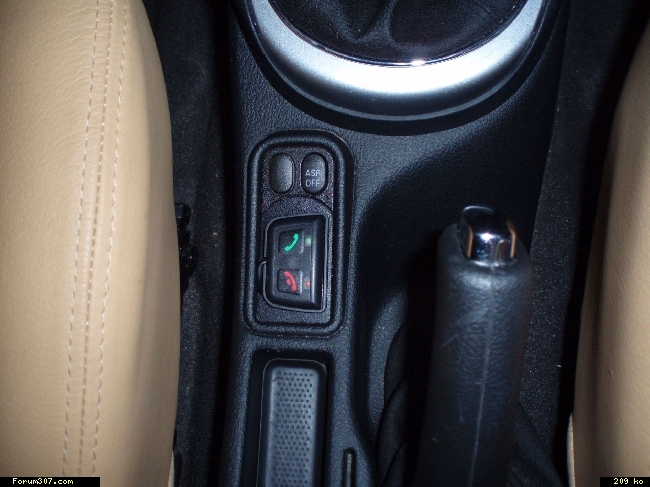

Salut tout le monde.
J'aurai une petite question pour vous !
Comment faire fonctionner le kit main libre bluetooth alfa?
j'essaye de connecter mon téléphone au système en tapant le code "1234" et une voix en italien me dit que la "mémoire est pleine" (si je comprend bien)
Que dois-je faire?
Alfa 147 jtdM150 distinctive 3P 2006,nero métalico, pack confort, cuir beige, ja17", radar de recul, kit bluetooth (j'arrive pas à le faire fonctionner)

bin si, mais je fait comme il y a écrit sur la notice et sa marche pas... pas_cool
je parle de ce kit là :
Quelqu'un l'utilise?

j'ai l'impression que c'est le boitier qui marche plus, parceque aucun des bouton (vert et rouge) ne s'allume.
Quelqu'un utilise se kit?
les boutons doivent-ils s'allumer?

Un débranchement sans avoir fait exprés, par exemple. Bizarre que le kit ne fonctionne plus du jour au lendemain...
Sur mon parrot ck3000, les boutons s'allument. Le tiens je ne sais pas mais je pense que oui.
Relis encore une fois la notice et si possible, fais un reset + reconfiguration pour l'avoir en français ( à moins que l'italien te va).
Sinon tu l'as acheté d'occasion la 147 ? Si oui, il se peut que l'ancien proprio ait synchronisé tous ses téléphones. Mon kit peut avoir en mémoire 3 téléphones maxi. Ce qui doit etre la méme sur celui d'origine. C'est peut étre bien ça ton soucis.

l'ancien telephone est encore en memoire dans le kit? y a pas une manip pour effacer les telephones synchronisés avec le kit? il me semble que j'avais ça sur mon kit ericson, une sorte de reset en restant appuyé sur deux touches en meme temps

Oui sa doit être sa, la mémoire est pleine je peut plus synchroniser mon tel, mais pour faire reset, je doit appuyer sur les 2 bouton en meme temps mais rien ne se passe quant je le fait cry
J'ai même débranché ma batterie un pti moment , mais rien non plus.

Sur le ck3000 faut appuyer simultanément 3 secondes sur le vert et rouge.
Reessayes en attendant un bip ou un message vocal du kit.

je viens de voir ce post, moi j'utilise un kit bluetooth dension cig blue, et je dois garder le bouton appuyé jusqu'aux longs bip. c'est clair que ton kit à la memoire pleine : trop de telephones en mémoire. il a deja fonctionné avec toi? avec ton tel actuel? tu as changé de tel recemment? et si le debranchement de batterie de fait rien, retire le poste de son logement, et debranche le kit bluetooth, normalemnt, une prise iso. attends une ptite demi heure et rebranche le

Mon téléphone à jamais été enregistré dans le système, mais le proprio d'avant, l'utilisait avec son tel et celui de sa femme, et on peu en mettre 2 au maximum je crois.
C'est la dernière solution, je croise les doigts.
(Je suis aller voir chez Alfa, ils m'ont dit d'acheter un autre boitier.... 230€ le petit boitier avec les touches verte et rouge oh )

Je ne pense pas que ça fasse qq chose de debrancher le poste. La mémoire se trouve dans le boitier.
Maintenant si c'est sur que les les touches ne fonctionnent plus, je regarderai au niveau de la connectiques de celles ci au boitier. Le boitier doit se trouver sous la commande de clim. Enfin par là.

Oui , alfa ma également parler des connectiques à vérifier, mais celle-ci se trouvant vers le volant apparemment... (galère pour tous démonter)
