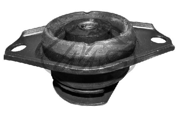

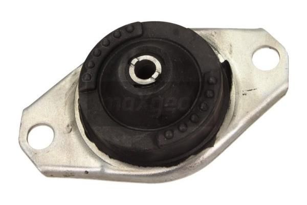

Enfin le support de boîte. Forcement celui commandé ne correspond pas du tout à celui d'origine qui est coiffé sur le haut d'un petit plateau métallique.
Celui commandé est plus simple :
Celui d'origine ressemble plus à ça (présenté retourné avec support métallique au dessus) :
Avec un serrage boulon par dessus et écrou en bas.
Le support de boîte, bien que devenu sans doute trop souple ne présentait pas de signes visibles de fatigue (craquelures) et il a été remis en place.

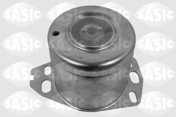

Sur le support d'origine côté distribution il y avait une étiquette avec écrit 2400/1900cc.
Ayant eu le fabuleux 2.4 sur ma précédente 156 cela m'a bien évidement parlé sur le moment. Et encore plus maintenant.
Support renforcé pour les versions pêchues du 1.9 ou pour le 2.4
Je vais donc regarder si la réf n'est pas plus simple à trouver pour des 156 ... ou GT ?
Edit. Pas grand chose sur Autodoc qui propose les mêmes pièces non renforcées.
Mais sur Oscaro je retrouve bien le support de droite en cloche : SASIC - 9002421 - Support moteur droite.
