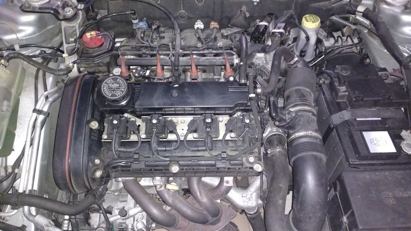

Bon, j'ai tenté la manip' cet après midi. J'ai bien réussi à démonter quelque chose, problème, ça ne ressemblait pas du tout au capteur neuf que j'avais dans les mains...
Déjà, histoire de confirmer que j'ai pris la bonne fiche, j'ai pris une photo du dessus du moteur. J'ai démonté la câble qui a la fiche blanche sur la photo ci-dessous.
Voici la vue de dessous. Il y a une grosse gaine qui traverse la photo, la suite du câble que j'ai pris est le deuxième à droite de cette gaine.
Ce câble plong ensuite vers les entrailles du moteur et se termine par ce capteur là :
Si c'est bien le capteur PMH alors j'ai dû me planter en commandant le mien. Déjà, la vis passe au centre du capteur qui est monté sur la voiture alors que sur le neuf, il est excentré et il n'a pas du tout une forme de sonde, on le voit en totalité sur la photo.
@une147pour Laure : comme tu as posté une vue éclatée d'une partie du moteur, j'imagine que tu as la RTA. J'en ai une aussi mais pas accessible en ce moment (les joies de l'informatique). Est-ce que tu aurais également une vue éclatée qui permet de voir où est ce putain de capteur PMH, s'il te plaît ?

MessagePosté le: 03 Sep 2016 18:15    Sujet du message: Répondre en citant
Ha oui, la raison pour laquelle j'ai choisi cette fiche blanche, c'est parce que c'est la seule fiche 2 broches qui ressemble à la fiche du capteur neuf (qui, elle, est bien marron) qui soit connectée au calculateur (enfin, ce que j'imagine être comme tel).
Bon, là où je suis content, c'est que je n'ai pas démonté les fixations du cata. Pourtant, j'ai pas des petites mains et j'ai réussi à les faire passer pour mécaniser en Braille...

MessagePosté le: 03 Sep 2016 18:26    Sujet du message: Répondre en citant
Justement, c'est ce que j'ai cherché en premier, une fiche marron ! Mais je n'en ai pas trouvé.
Sinon, je viens de trouver une première réponse, le capteur que j'ai pris pour le PMH est le capteur de cognement.
Donc je me suis effectivement planté dès le départ.
Bref, mon premier souci à régler est de savoir où se trouve la connection du PMH avec le calculateur. Si quelqu'un peut éclairer ma lanterne, ça serait avec plaisir !

MessagePosté le: 03 Sep 2016 18:30    Sujet du message: Répondre en citant
Sur ta photo, j'ai l'impression qu'il te manque effectivement un connecteur : le marron. oh

Messages: 20492
MessagePosté le: 03 Sep 2016 18:38    Sujet du message: Répondre en citant
On dirait qu'il y a déjà eu une intervention sur ton capteur PMH et qu'on a supprimé le connecteur (à moins que ton modèle ne soit conçu sans connecteur).
Il te faut donc suivre le câble qui est à côté du connecteur blanc (enfin je pense...).
147 TS 120 *** RELOADED *** grise & coquine - 04/2001 - 260000 km - 90/20°c

MessagePosté le: 03 Sep 2016 18:45    Sujet du message: Répondre en citant
Je pense comme toi, il y a déjà eu des interventions autour des câblages, il y a des passages de câbles sans câble dedans...
Bon, ça m'intrigait aussi ce câble qui est à côté de la fiche du cpateur de cognement.
Je vais y jeter un oeil.
Je viens de regarder et non, il n'y a pas cette fiche marron à proximité. Mais j'ai vu sur le net des photos de TS et cette fiche marron n'y apparaissait pas non plus. Donc j'imagine qu'on n'a pas la même version de 147, la mienne est de 2004.
Sachant qu'ils ont changé le capteur entre temps, peut-être qu'li en ont profité pour changer aussi la place de la prise.
